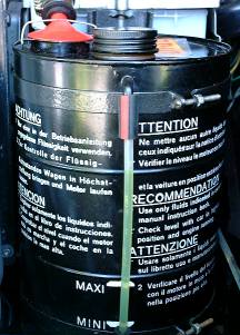

Nb : J'ai transformé ma 19 '66 en LHM car j'en avais marre de changer des trucs tous les 2 ou 3 ans, depuis c'est un vrai bonheur.

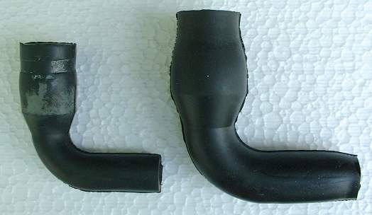

Voilà ce qui se passe quand du LHM attaque une pièce caoutchouc liquide rouge.
Sur ma '66, j'attendais de trouver les raccords de fuite de suspension arrière en neuf pour les remplacer. 5 ans après la transformation, n'ayant toujours pas trouvé ces pièces, j'ai remarqué un suitement à l'avant du longeron droit. Le raccord avait tellement gonflé qu'il n'était plus étanche.
Pourtant, il ne passe pas grand chose dans ces retours de fuite, les cylindres arrières étant neufs et la voiture rarement utilisée (50000 km réels depuis 1966).
A gauche, pièce d'occasion en LHM.
A droite, la meme pièce LHS après 5 ans de cohabitation avec le LHM.
Au fait, si l'un d'entre vous a ça en neuf (LHM), je suis preneur !

A ben oui,
vu sous cet angle, ça donne à réfléchire. A voir l'état de ton raccord, la situation peut même devenir gonflante !
