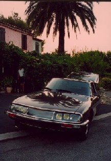

Pour vous donnez envie et partager un peu de ma passion pour cette belle Citroen , je vous montre une maquette de ce devait etre le modele 4 portes , concue par le bureau d etude CITROEN . Finalement seul le modele coupe avec moteur Maserati fut lancé , mais il y avait en faite une famille complete en prevision - autre moteur type DS et autres carrosseries.
Et j ajoute une photo d un depart en vacances prise a 6 heure du matin ...

WÔÔÂÂWW !
On sent le passionné ! Belle photo, à l'heure matinale, on en sent l'atmosphère !
