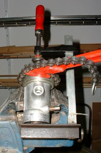

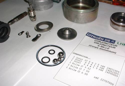

J'ai donc passé mon dimanche après midi à déposer le conjoncteur défectueux, puis à refaire un conjoncteur alu que j'avais d'avance, à l'aide de joints et billes neuves que j'avais pris le soin de tenir en stock.
Ci-jt quelques photos pour le fun :
- la dépose du bouchon de conjoncteur à la "presse à conjoncteur"

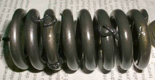

- ce qu'on trouve dans un conjoncteur d'occase
- les pièces nettoyées et les nouveaux joints/billes prêts pour le remontage

Ce que tu as trouvé ce sont des restes de membranes de la sphère d'accumulation, pour avoir ouvert ces sphères j'ai retrouvé les membranes complètement explosées, et presentes sous formes de restes collants comme des chewin-gums...
ca se nettoie au thiner assez facilement
