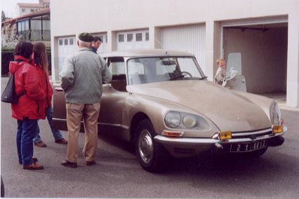

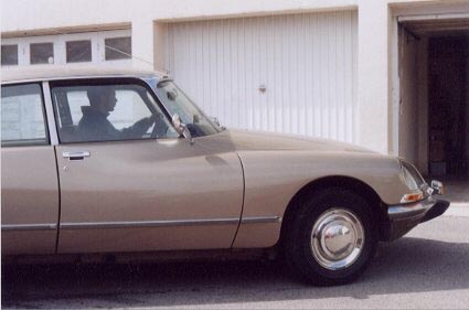

Philippe Gobbé
Re: Achat d'une DS
Guillaume,
Pour satisfaire ta curiosité, bien légitime, voici deux photos prise lors de mes premiers essais.
Rassures-toi, je compte bien déposer les longues portées qui, à mon sens, dénaturent complètement la ligne.
- ds23ie_2.jpg (50.52 Kio) Vu 5735 fois
- ds23ie.jpg (55.48 Kio) Vu 5735 fois
