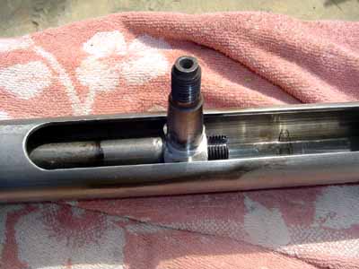

bonsoir à tous.
Pour changer les soufflets de la direction j'en suis là . Le souflet ne veut pas passer cette piéce ( sorte de boulon )et je n'arrive pas à la démonter (vissée ou en force) que faire ???la Rt n'est pas précise sur ce point.
merci de votre aide

Il faut l'enlever et pour cela il faut un petit extracteur spécifique. A voir au sein d'un club.

salut a tous. cette pieçe et conique,donc l'axe aussi.tu peux la sortir avec un chasse goupille en frappant sec avec un bon marteau. a+.

Fait un coin en bois (sorte de rampe) que tu glisses dans la rainure et que tu graisses. Ensuite, fait tremper le soufflet dans le l'eau chaude et hop çà glisse et çà passe l'axe central.
C'est comme çà que je fait!

la solution de mathias la plus simple me plait je vais éssayer de suite.
Merçi à phil13 et à olivier pour les réponses qui m'ont permis de comprendre
je vous tiens au courant

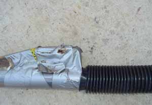

re bonjour,
bravo à mathias
Sa solution est géniale
en 1h20 j'ai passé deux soufflets .
Le premier a éclaté par ma faute la rampe était pas assez haute et le boulon a perforé le soufflet.
J'ai doublé la rampe de plastique ainsi que le dessus du boulon.
En 15 minutes le soufflet était en place.
Encore merci à mathias.

photo de cette méthode "mathias"

bravo à mathias
Je suis désolé phil 13 de ne pas avoir adopté ta méthode.
Je suis désolé olivier mais des clubs dans mon trou .....c'est la grande province.
Enfin si vous passez dans le sud ( pont du gard )je serais heureux de vous payer à boire à tous les trois .
merci mathias qui m'a sauvé de cette galère tu auras double ration.
