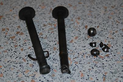

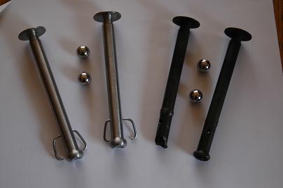

La suspension de mon ID de 65 est trop souple!
Je m'explique, a l'arret moteur tournant au ralenti, lorsque je fais jouer à la main la suspension (avant et arriere), je l'emmène tres facilement en butée haute et basse.
Résultat sur la route, lors de la prise d'un dos d'ane, la voiture talonne tres rapidement, idem sur revetement tres degradé.
Il est meme arrivé une fois que l'avant tombe moteur au ralenti.
Pour info, je viens de changer les tiges de suspensions et les billes et fait la vidange du circuit hydr, mais le défaut existait avant.
Merçi de vos lumieres!

- red2.JPG (47.5 Kio) Vu 5245 fois
- red1.JPG (65.58 Kio) Vu 5245 fois
