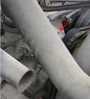

Enfin nvs pb, je l'ai faite tourner 10 mn ce dimanche, et aprés avoir accélérer assez fortement pour qu'elle avance, j'ai de l'eau qui sort au niveau de la pompe a eau (il y a un petit trou juste sur le dessus).

dernieres nouvelles, il n'y a plus d'eau dans le radiateur. concernant le trou dans la pompe a eau j'ai ci joint une photo d'une pompe a eau prise au rassemblement de nogent le rotrou, et a priori le trou dont je parle existe aussi. Comme vous pouvez le voir d'apres mes questions je suis mecano trés amateur.

Quand l'eau sort par ce trous ,c'est que la pompe à eau est hs !Prend le ventilo dans tes mains et bouge de haut en bas ,tu vas entendre un "cloc cloc" significatif .
