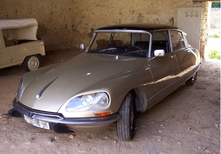

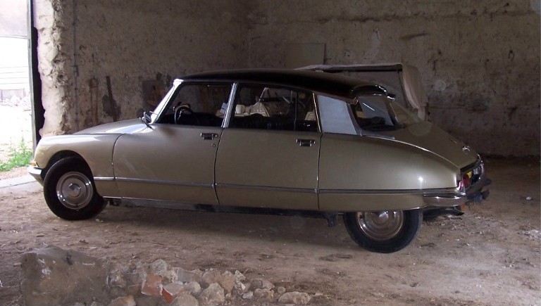

Et voici 2 photos prises cet après midi!
Nous avons effectué une centaine de kilomètres avec Dame DS dans la plus grande sérénité !
Arnaud
