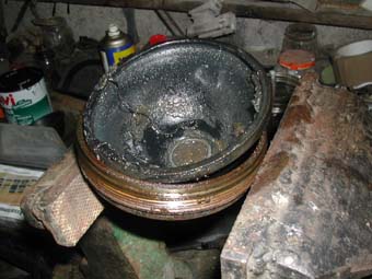

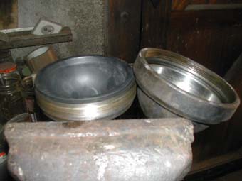

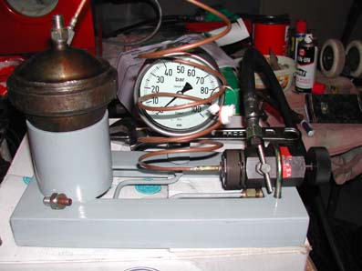

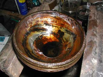

Moi j’ai eu le même problème que toi sur mon id 63 équipée d’une pompe mono piston. En Allemagne il y a un vendeur de pièce qui accepte de te tarer ta sphère à 40 bars.
Perso, j’ai décidé de faire comme toi.
J’ai refait ma sphère d’accu : changé la membrane, installé une valve et gonflé le tout a 40bars d’azote.
J’ai alors remonter le support d’accu le plus haut possible sur la fixation qui est sur le moteur, de manière à gagner la différence de hauteur entre la valve et bouchon d’origine.
Mais je ne peux pas encore valider la solution, car mon moteur n’est pas encore en place.
Par contre, j’ai entendu parler d’un système qui permet de regonfler et de remettre le bouchon d’origine en place. Mais je n’ai pas plus d’infos pour l’instant !...

Il y a moyen de regonfler avec le bouchon d'origine, j'ai cet outillage.
