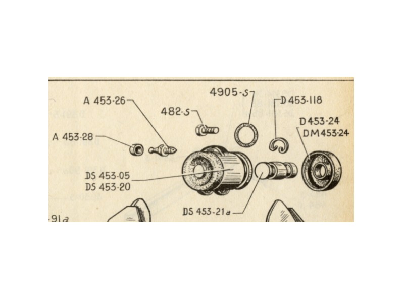

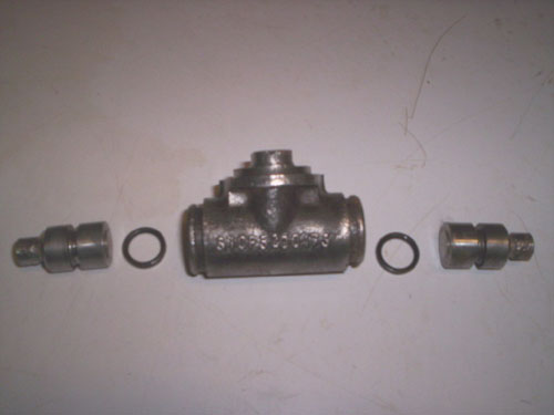

Je poursuit doucement mais sûrement la remise en état de mon ID.
Un (petit) problème se pose à moi :
Je comptais acheter un kit de réfection de cylindres de frein, hors en démontant les miens, je me suis aperçu que contrairement aux RTA ou schémas des revendeurs de pièces, mes cylindres ne comprenaient pas de « circlip ».
Où se placent-ils ? Dois-je en mettre ?
Les kits de réfection sont-ils compatibles avec mes cylindres ?
Merci de vos réponses !

Si j'ai bonne mémoire, sur certains modèles de cylindres,une gorge est ménagée au milieu du cylindre dans sa circonférence intérieure et un circlips vient s'y loger. Il limite le retour en arrière des pistons. Pourquoi certains et pas d'autres, je ne saurai te le dire. Je pense qu'à partir du moment où les cache-poussière et les joints toriques correspondent au diamètre, il n'y a pas de souci...

Pour avoir fait la manip il y quelque jours, le circlip se trouve a l'interieur du cylindre et sert, comme le dit François de point milieu de retour des pistons.

Le circlips se trouve en face de l'orifice d'alimentation du cylindre, il permet d'éviter de boucher celui-ci par un piston qui aurait trop reculé. Par la suite, pour une question de réduction de cout, le circlips a été supprimé, entrainant l'usinage d'un chanfrein sur la face arrière des pistons pour éviter de boucher l'arrivée de liquide. On voit très bien cet usinage sur ta photo.
Pas d'inquiétude sur le diamètre, il est identique sur toutes les berlines.
