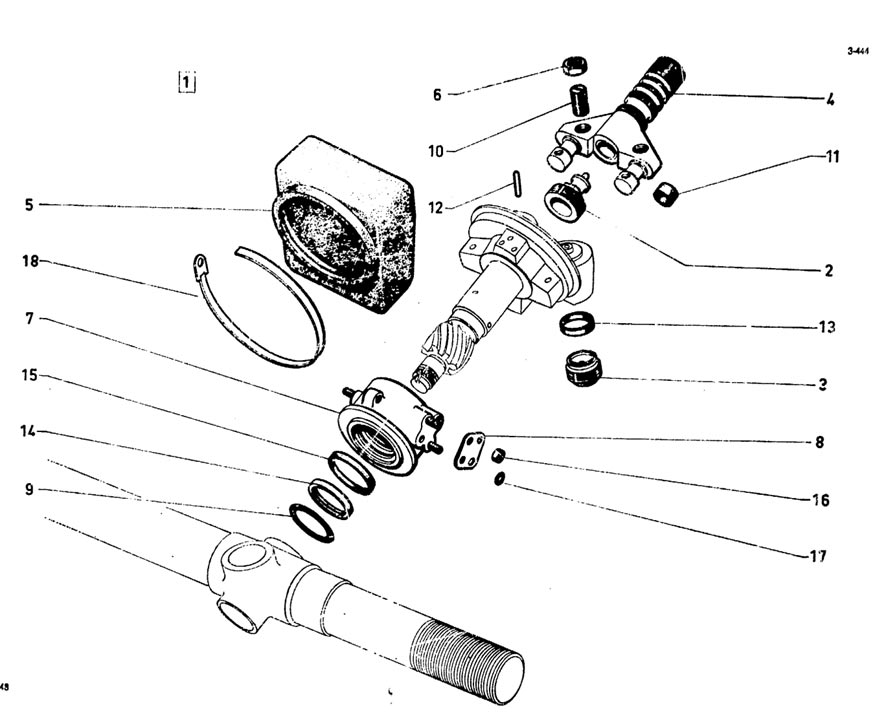

Re: Sifflement hydraulique colonne de direction.
Plan du pignon de crémaillère:

Tu m'indiques dans ton avant dernier email que le sifflement peut provenir du raccord tournant et que je dois eliminer d'abord la fuite externe. Comment faire? Sur le schema, voit-on le raccord tournant? Il est indique par quel numero?

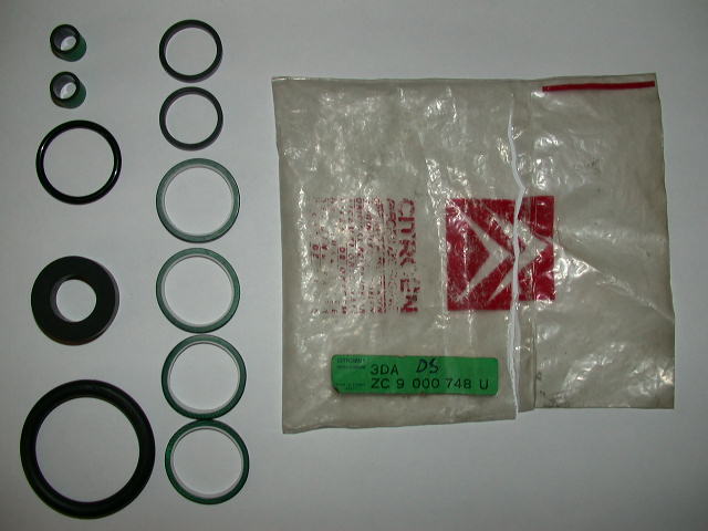

Je te joins une photo de la pochette de joints de direction que j'ai trouvee a Bangkok avec beaucoup de chance. Est-elle complete?
- Joints direction Bangkok.jpg (71.69 Kio) Vu 3376 fois
Le raccord tournant (dénomination exacte raccord orientable pièce 7 et pignon de crémaillère pièce non repérée car non vendue) c’est l’ensemble des pièces représentées sur la planche.
Un point important, l’état de surface de la partie lisse du pignon de crémaillère. La pochette c’est bien la bonne référence, pour la liste des joints, les plus importants sont les 4 joints toriques (15) et téflon (14), ceux qui se logent dans la pièce (7), au fond de le gorge, le joint torique caoutchouc et le joint téflon en contact avec la partie lisse du pignon de crémaillère.
