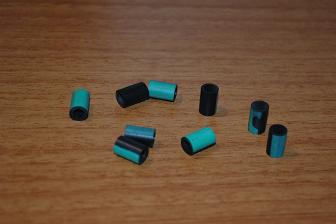

Bonjour!
Apres un bout de temps je me suis decide à passer chez citroen pour acheter ces fameuses garnitures de tubes.
Maintenant y à plus qu'à!(Mais bon j'ai beau etre a toulouse il fait quand meme -2)
Par contre je suis assez interessé par le DOT4 +huile de riçin, y a t'il quelqu'un sur le forum qui utilise cette mixture et avec quels resultats dans le temps????
Une titite photo:
Une titite photo:
- garnitures tube 4.5.JPG (46.55 Kio) Vu 6019 fois
