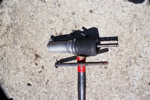

Regardez ce qui arrive quand on roule avec la tige pas graissée...

Par contre, sur la photo présentée, je ne suis pas encore très familiarisé avec tout ça, mais qu'est-ce qui cloche? Il manque un morceau du bout de la tige?

Oui, la tige n'a plus sa tulipe, le logement pour la bille.
Les billes sont quelques fois cassées ou ovalisées, ou complétement détruite.
