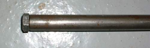

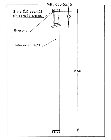

La rallonge de manivelle n'est pas le meilleur outil pour celà, à cause du frottement sur les toles d'habillage qui compromet la sensibilité du réglage.
Citroen spécifiait dans un note d'information un outil composé d'un tube, sur lequel on vient braser une vis de 9, avec tête de 14mm sur plats.
J'ai déjà donné tous les détails dans une discussion plus ancienne...
Nous avons utilisé cet outil pas plus tard que le WE dernier, dans le cadre d'une journée "réglage" sur la voiture d'un adhérent d'IDéale DS Pays de Loire.

Re: La rallonge de la manivelle de dégommage
Je suis d'accord avec toi stéphane. Cependant on peut y parvenir avec la manivelle mais il faut s'assurer au préalable qu'il n'y a aucun frottement. Ce frottement est dû à un mauvais montage de la partie avant (pare-choc, tôle de plaque minéralogique...)
Mais l'idéal est cet outil pas très compliquer à réaliser...
Il est plus rapide de réaliser l'outil que de supprimer les frottements
C'est pour ça que chez Citroen ils ont inventé le MR 630-55/6 !
