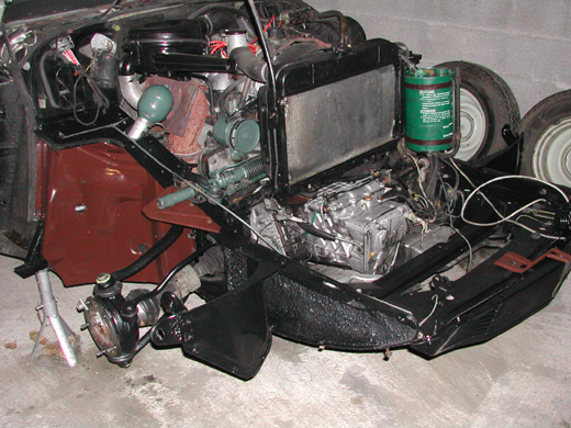

Salut Robert!
J'ai en effet eu le même problème. Je me suis retrouvé avec un vert "militaire". J'ai donc fait refaire la teinte et bien rebelote.
J'en ai conclu que soit c'était:
-Soit un mauvais code
-Soit la bonne couleur mais qui change en vieillissant et que toute les DS que l'on voit refaites sont faites avec une teinte ayant pour référence le bidon qui est bidon !?
Alors, n'étant pas né quand les DS sont sorties, quelqu’un a t'il un souvenir de cette teinte de l'époque?
Alors quelle teinte est utilisée par ceux du forum qui font de la grande restauration!...
- DSCN0167.JPG (120.7 Kio) Vu 6841 fois
Re: Couleur de sphère
Effectivement tes sphères sont palichonnes ainsi que ta pompe et ta direction sauf les biellettes qui elles ont la bonne couleur.
Avec un nuancier le carrossier ou marchand de peinture te fera la bonne teinte.
La teinte AC502 devrait donner bien évidement la bonne teinte mais les marques fabricants de peinture ont sûrement fait des approximations sur approximations à la fin la teinte n'a plus rien à voir.
Le durcisseur est il bien de la même marque ?
Quelquefois la combinaison de 2 marques modifie la couleur, ou le vieillissement en pot.
Si ton bouchon à la bonne couleur alors prends le et va chez un carrossier pour identifier sur un nuancier.
Tu obtiendras la couleur identique à ton "bidon".
De même, le marron des petites toles et autres pattes métalliques me semble trop rouge, au vu de ta photo.
Pour ces 2 couleurs (le vert et le marron) j'étais allé chez Casto, muni de pièces neuves, pour rechercher une teinte adéquate sur le nuancier et faire faire un pot de chaque. Hélas le résultat était décevant, j'ai du corriger moi même en rajoutant du noir et du jaune.
En allant chez un "pro" de la carrosserie on n'est pas à l'abri d'erreurs, pour mon ID19 blanc Paros j'avais manqué de peinture, le complément était "coquille d'oeuf".
Pour la DS21, on m'a fait un gris Palladium clair et bleuté, comme quand on peint on ne se rend pas trop compte je m'en suis aperçu après avoir fait tous les intérieurs d'ailes et de portières. C'était en aout, il a fallu attendre la réouverture du fournisseur pour continuer !
