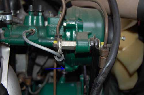

Voici une photo de mon régulateur d'embrayage soi-disant refait à neuf.
J'ai un doute... manque-t-il un boulon à l'endroit indiqué par la flèche ?
Je n'ai que 3 boulons pour tenir cette "cloche" et cela fuit !
Merci de votre réponse !!

La cloche n'est pas sous pression.
Il manque visiblement un boulon.

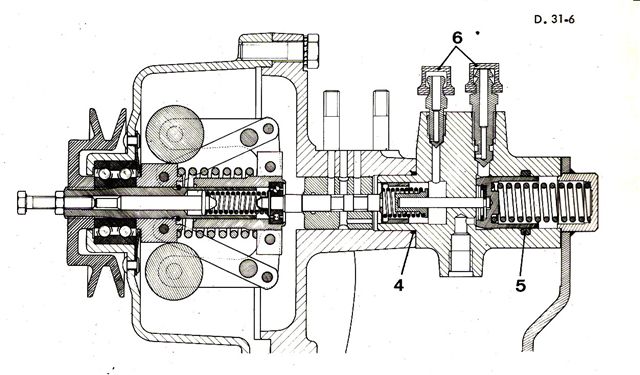

L'illustration est d'un ancien modèle.

Pas sous pression ne veut pas dire pas d'huile de retour de fuite...là où il y a écrit évacuation.
Il y a un trou comme s'il fallait mettre une vis de 7 (c'est l'évacuation) et juste derrière la vis de 7 qui fixe la cloche ensuite pour repèrer sa position le silent bloc de fixation.
Donc s'il y a fuite importante coté cloche c'est que le tiroir hydraulique est rayé, il faut donc réussir à estomper ces rayures par un polissage des 2 cotés, ensuite avant repose procéder à un controle d'étanchéité comme pour un correcteur de hauteur.

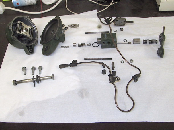

Tiens si cela peut t'aider, voici un éclaté de mon regulateur centrifuge de 23.
Je l'avais entierement démonté afin de le nettoyer en grand.

Merci Eric
cela répond à ma question, il n'y a que 3 boulons qui tiennent cette cloche. donc il ne manque rien à l'endroit indiqué sur la photo.

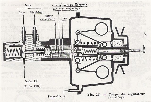

a première vue sur les nouveaux modéles, il n'y a plus d'évacuation comme indiqué sur le premier shéma
donc..
comment se fait l'étanchéité entre le "bloc cloche" et le reste du corps ?

De mémoire, il n'y a pas de joint. C' est l'ajustage qui fait l'etanchéité alors quand il y a trop de jeu...
Re: Régulateur
Sur la photo d'Eric C on voit l'évacuation, sur le point bas.
L'étanchéité se fait sur "miroirs" au niveau du tiroir hydraulique.
Cette évacuation est une mise à l'air.
Lorsque l'on refait les tiroirs on estompe les rayures source de fuite et de grippage de tiroir, mais si les rayures sont profondes alors l'usure de polissage nécessaire, pour refaire les miroirs est trop importante alors si le test d'étanchéité n'a pas été fait pour contrôler que le jeu entre miroirs est encore dans les tolérences...ça fuit.
Il est possible de remplacer la chemise acier du tiroir avec son piston sans remplacer le régulateur entier, même technique que pour correcteur de hauteur à chaud ou sous presse, voir le site de Jérome BECE ou il a ajouté cette opération.
