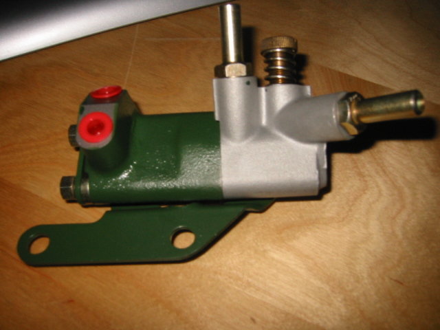

Personne n'as de photos des vis de purges d'une 21 ie boite hydrau alors
Re: Purge
Message par WAGNEUR ERIC »
Le correcteur de ré embrayage sur DS ie ou carbu n'a pas de purge, il se purge par le régulateur comme sur ta 20.
Par contre le ralenti accéléré lui se purge.
Donc 2 purges sur régulateur centrifuge, l'une en freinant l'autre ou ralenti, et une purge sur ralenti accéléré en freinant.
Est ce que cette réponse te conviens parce que ta question est "bizarre" tiens je l'ai dit...

Comme tu le dis en me relisant c'est vrai que ma question n'est pas trés claire,ta réponse l'est, par contre,ou est la vis de purge sur le ralenti accéléré. Car c'est celle la que je vois pas.
Re: Purge
D'abord vaut trouver le dispositif alors le mieux étant de suivre le tuyau hydraulique qui vient des freins AV G le tuyau monte vers le dispositif quand tu as trouvé le petit "bidule" vert il est pas très gros alors facile de trouver la purge après faut y accéder...amuses toi bien...
Sinon on peut faire l’inverse est suivre les petites durites d’air pour localisé l’appareil, en plus il y a une grosse vis en laiton pour régler l’air.

J'ai trouvé la bebette en question, par contre pas de vis pour purger, est ce que quelq'un aurait une photo de ce purgeur en qustion car meme sur la revue technique pas moyen de voir ou il se situe.
Eric Compernolle (Dakar)
Re: Purge
Ayant démonté et remonté dernièrement ma 23IE boite hydro, je peux te rassurer en te disant qu'il n'y a pas de vis de purge sur la commande de ralenti acceléré! Heureusement d'ailleurs car déjà pour atteindre la vis de réglage c'est galère.
Donc les seules purges sont les deux vis sur le régulateur centrifuge et l'etrier de frein AVD. Voir photo.

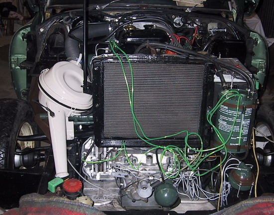

Par contre vu que tu restaure une 21 IE, peux tu me dire comment se mettent les tuyaux qui vont sur le filtre à air, ainsi que ceux sur cette sonde.
PS: des photos parlent mieux
Tahar Yacoub
Re: Purge
Message par Tahar Yacoub »
deschamps a écrit :Ok merci ERIC pour ta réponse,c'est ce que j'ai fait ce matin.
Bonjoura tous
Voila une photo du ralenti accelere en question .Je crois qu'il n'ya pas de purge mon Mecano Citroen au Canada n'est pas parvenu a en trouver une. Ma question y'at'il une difference entre un ralenti accelere pour une injection BHV et une carburateur BHV?.
Cordialement
