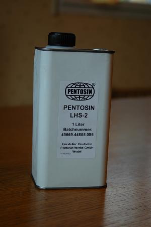

Bonjour, tout est dans le titre!
Je commence aujourd'hui les grands travaux; echange cafetieres tous les tuyaux souples etc..; et remplace le lhs2 par du neuf.
Je voudrais donc faire un rinçage complet pour evacuer totalement le vieux liquide.
Quelle est la procedure?
Peut-on comme avec de l'hydrauclean faire tourner un certain temps l'installation avec de l'alcool à la place du LHS2.
Je precise:
1-vider le bocal et remplir d'alcool
2-faire tourner 2, 3minutes en faisant monter descendre la voiture
3-vider l'alcool de rinçage
4-recommencer l'operation jusqu'a ce que l'alcool ressorte à peu pres propre.
N'y a-t-il pas de risque pour la pompe HP(monopiston)???
Merçi de me retirer cette epine du pied!!!
Je precise:
