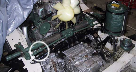

Non, il ne s'agit pas de la came sur la colonne de direction pour regler le point zéro. Il s'agit en fait du manchon réglable sur la barre de direction, qui est relié sur le relais de direction AVD permettant le reglage du pincement. Mais si tu n'as pas touché à cela ça ne vient pas de là.

Cela le fait til des 2 cotés ?
Comment as tu accouplé le vérin (en bout à droite) sur la crémaillère ?
Le relais de direction et son pignon sont-ils bien plaqués par le ressort.
Les croisements de pression si tu trouves un garage qui le fait, tiens nous au courant.
Les croisement ne font pas trop de bruit mais durcissent la direction surtout si tu n'y as pas touché.
