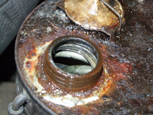

On voit le retour juste en ouvrant le bouchon du bocal de LHS (je prend une photo ce soir et je la mets sur le forum).

Voici une illustration de ma demande.
Merci à tous de vos solutions éventuelles.

Si des ID on en a ...
Je pense à une fuite du correcteur de hauteur due à une rayure qui alimente la suspension en permanence la voiture monte doucement puis à force de monter arrive à l'ouverture du retour fonctionnel alors ça repart au bidon et ta voiture descend.
Mais elle monte devant et derrière et c'est la que ça "coince" car 2 pannes simultanées c'est peu probable.
Si la voiture monte sur l'AV et AR ça semble plustôt à une surpression du au CD qui reste coincé en conjonction, panne aussi très rare, alors tu montes à plus de 175b et l'étanchéité du correcteur n'est plus assuré alors la voiture monte puis le retour s'ouvre finallement pour la faire descendre.
Il faut que tu nous décrives plus ton problème.
Bruit claquement CD, état des sphères, ...
que se passe t il si tu freines en pompant pour "consommer", si tu tournes la direction...
Quand tu la laisse monter elle redescend d'elle même.
Est ce un "pompage" elle monte et descend toute seule...laisse lui le temps de corriger, puis quand elle continue de "pomper" met une charge comme t'assoir sur le pare choc.
fuite au cylindre ARD frein ou suspension ?
Si suspension pas de retour car les conduites de retour sont vides.
Il faut donc que les fuites remplissent tout ce circuit de retour.
