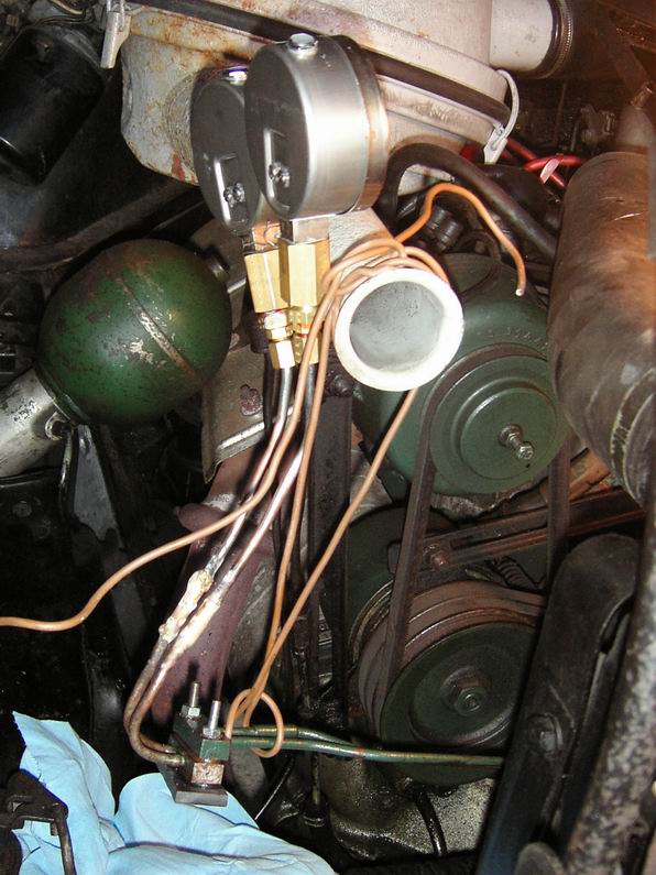

Bon je prendrais des photos demain c'est promis..
En attendant...
J'ai construit un double manometre que j'ai branche comme la fiche technique l'indique.
Les pressions obtenues reglees sont environ 50 (comme l'indique ma revue technique originelle)au point neutre.
Lorsque je tourne le volant par contre j'obtiens une diminution progressive d'une valeur jusqu'a 0 et l'auguementation de l'autre jusqu'a environ 120... Idem dans l'autre sens...

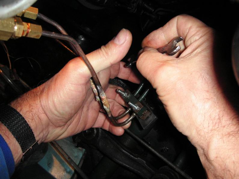

Les premieres prises de mesure avaient ete effectuees en parrallele avec le raccord tourant , le piston de la cremaillere et les manos. ERREUR...
Apres relecture de la fiche technique, (et erreur de lecture de ma part) les manos doivent etre directement relies au bout de la tige venant du raccord tournant..
Aussi chose non indique la manip est beaucoup plus aisee avec les roues pendantes.
Pour reference chez Distrilab, on trouve des mano acier 0-250 kg pour 12 Euro HT...
L'outil pour tester les pressions en soit n'est pas tres difficile a construire...

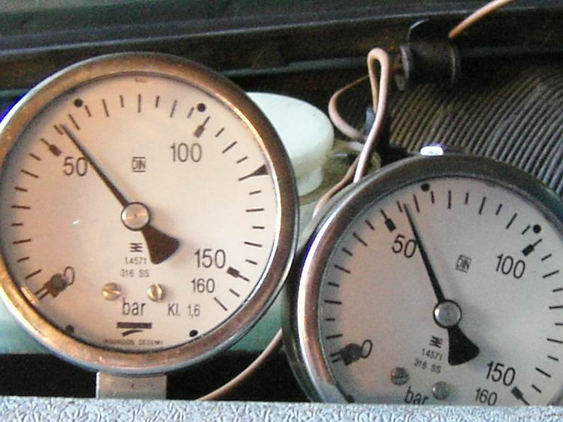

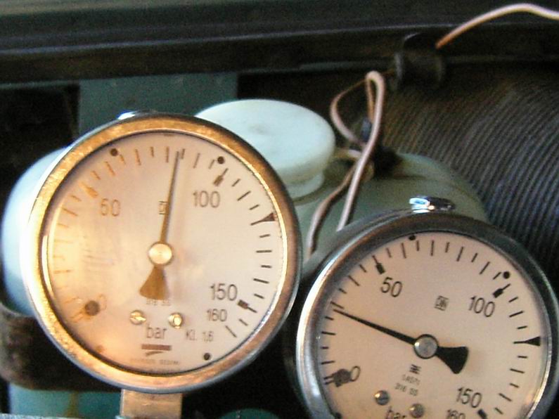

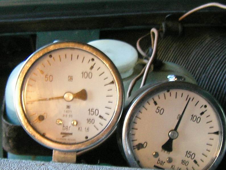

Voila j'envoie quelques photos.
Mais je suis content ma direction est a nouveau douce et assistee..
Ouf
Edouard

- DS direction pressions 5609.JPG (83.37 Kio) Vu 6789 fois
- DS direction pressions 5608.JPG (79.64 Kio) Vu 6789 fois
- DS direction pressions 5607.JPG (86.16 Kio) Vu 6789 fois
- DS direction pressions 5605.JPG (100.45 Kio) Vu 6789 fois
- DS direction pressions 5602.JPG (71.28 Kio) Vu 6789 fois

Re: Direction petit probleme...
Pour Eric Campernolle,
Bah euh comme j'avais tout deregler en ne faisant pas comme indiquer, j'ai du tout refaire.
J'ai donc ajuster les reglages du raccord tournant pour obtenir les valeures indiquer sur les photos. Je suis pas mecontent de mon reglage, c'est presque exactement comme le bouquin le demande...
Bref ma direction marche beaucoup beaucoup mieux... En fait elle marche meme tres bien... Le seul defaut elle me semble un tout petit peu moins assister que celle de ma DS americaine qui est un Break. Mais cela peut etre du a une difference de pneux et de poids?
Edouard
