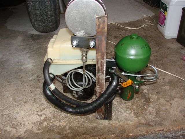

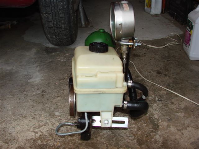

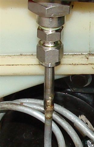

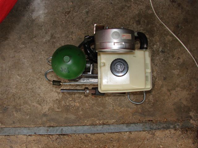

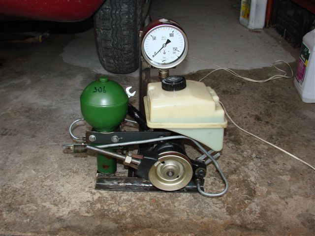

Voila les photos du testiboule.
Ce sont les pistons qui le sont.
La pompe est amorcée ?
Tant qu'elle n'est pas remplie rien ne marche.
Le CD lui a un clapet anti retour et des clapets (tiroirs) pour conjonction et disjonction.

SalutWAGNEUR ERIC a écrit :La pompe n'a pas de clapet anti retour.
J'avais déjà vu les photos du testiboules mais je parle du vrai banc Citroen alimenté par une pompe à vérifier le tarage des injecteurs marque LG modèle D 700 et que j'aimerais restaurer.
