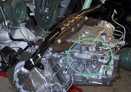

quand vous vous tenez en face de la voiture, regarder le côté gauche de la topcover. Vous voyez la commande d'embrayage de verrouillage qui est relié à l'essieu décalage pour la 1ère et 2ème vitesses. Voir si elle se déplace de neutre à partir de 1er et 1er-2ème.

Harry, parle du verrou d'embrayage fixé sur le coté droit de la boite de vitesse comme sur l'image ci dessous:

Merci pour cette superbe photo, Eric. Je transmets et j'attends un retour d'info.Eric Compernolle (45) a écrit :Bonsoir Pascal,

Merci Harry pour votre aide, j'apprecie. L'info est transmise, j'attends le resultat.Eric Compernolle (45) a écrit :Bonsoir Pascal,
