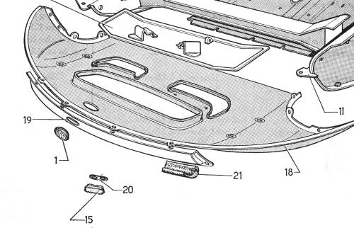

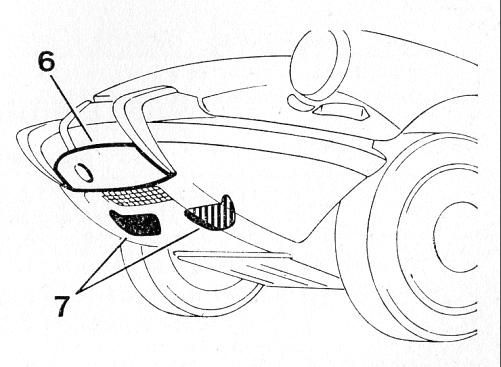

Tous ces trous servent à fixer le déflecteur DX853-100 (tole en aluminium) à partir du modèle 66. Il est vraisemblable que ta jupe avant n'est pas d'origine, si elle présente ces fixations.

En effet, l'obturateur (1) se met sur cette tole (19)
La trace que tu vois est celle du joint (21)
La tole (19) se fixe en haut sur les 4 trous au bord de la jupe, en bas sur 2 pièces plastique (15) montées au niveau des 4 trous en bord de prise d'air, et sur le coté par les 2 trous plus grands à l'avant des trous de fixation de la jupe sur l'unit avant.
Enfin, cette tole est de la meme couleur que le reste de la carrosserie.

Merci Stéphane, donc j'ai la bonne jupe, il y avait cette tôle avant qui a disparue depuis! Il me faut donc trouver cette satanée tôle!
