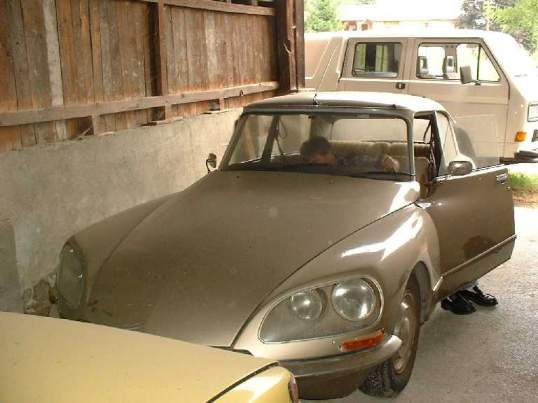

Je dois acheter une DS 23 Carbu en finition PALLAS.
Cette voiture a été sauvée de la casse par un passionné car elle appartenait à un pappy décédé sans héritier. Elle ne possède donc pas sa CG.
Ma question est la suivante :
J'ai appris que beaucoup de DS avaient été pallassisées par leurs propriétaires. J'ai donc des doutes sur la véracité de sa finition. Voici sa description :
Elle est Brun métalisée. Intérieur en tissus beige et marron. Cendriers sur les dossiers des sièges avants. Accoudoir central arrière (j'ai un doute à l'avant). Autoradio (petit au centre du tableau de bord et lecteur de cartouches en bas à droite). Boîte semi auto.
Je ne connais pas son N° de châssis car j'ai oublié de le noter. Mais si vous pouviez me communiquer les N° de châssis des 23 Carbu, cela m'aiderait à connaître son année de fabrication, peut être sa finition. Et cela m'aiderait à essayer de trouver une CG avec les plaques correspondantes qui soit en rapport avec la voiture et ne pas faire n'importe quoi...
Autre question : Que vérifier en priorité sur cette voiture ? En effet, elle me semble hyper saine mais étant deuchiste, je sais qu'il y a parfois des choses à vérifier qui donnent une bonne idée générale de la voiture.
Merci de vos lumières, en espérant faire partie bientôt de la "confrérie" DSiste !!!

Salut Phil,
Je sais bien que ce n'est pas top d'acheter une voiture sans sa CG. Mais dans le cas présent, il n'y a pas d'autres solutions si ce n'est de la laisser partir au broyeur (j'aime pas ce mot), de la démonter intégralement pour la remonter sur un nouveau châssis ou l'on possède la CG ou bien essayer autre chose...
Dans le cas présent, je pense qu'elle mérite que l'on s'interresse à elle, à la vue de son état. C'est pourquoi j'essaye de trouver une CG la plus proche possible de l'original. Quand à la CG Collection, je ne trouve pas correct de faire une "castration départementale" à une DS. A ma connaissance, lors de sa sortie, c'était la première autoroutière de l'histoire...
Merci en tout cas de ta réponse. POur le N° de châssis, je pensais pouvoir obtenir la liste des N°s des 23 carbu. Cela m'aurait aidé pour ne pas me faire arnaquer lors de l'achat d'une CG.
Et pour la finition PALLAS, quelqu'un aurait-il des infos à me communiquer ?
En tout cas, je laisse à votre jugement l'état de la belle. Vous vous apercevrez alors qu'elle ne mérite pas de finir au broyeur...

Hello,
Les spécificités Pallas (j'en oublie peut-être):
. siège réglable en hauteur à partir de... 70?
. 3 niveaux de baguettes extérieures: haut et bas en inox fin, milieu en inox+caoutchouc
. catadiotres d'ailes AR enserrant les baguettes
. meilleure insonorisation
. seuils de portes inox
. garniture intérieure des portières: bandeau supérieur (blanc sur intérieur tissu, cuir sur intérieur cuir) surmonté d'une baguette inox, garniture centrale, plaque inox sous la garniture centrale
. contre-plaque en inox derrière les poignées de portes intérieures
. enjoliveur inox sous boîte à gants
. enjoliveur inox sur le réglage de hauteur de caisse
. sur une 73, entourages de clignotants AV en inox et non en plastique
. enjoliveurs de roues "diamant"
En revanche, à ma connaissance, ne sont pas spécifiques les équipements suivants:
. accoudoir central a l'avant (option)
. le bandeau de lunette arriere, latéral et le ciel de toit en tissus gris (dispo sur DS confort (?))
En fait, sur les DS Pallasissées il manque souvent:
. baguettes extérieures haut et bas
. baguette supérieure intérieure
. enjoliveurs de boîte à gant et de commande de hauteur (le détail qui tue!)
Au vu de la photo, je pense que ta DS est une vraie Pallas...

Salut Eric,
Et merci de ces précisions qui me sont hyper utiles.
A voir l'entourage du réglage de hauteur et les seuils chromés, il s'agirait donc bien d'une PALLAS.
Par contre, ta réponse me fait venir une autre question : Le ciel de toit a disparu sur cette voiture. Il a du se décoller avec le temps (c'est possible ça ?). Mais comment en recoller un ? J'ai pensé mettre la voiture sur le toit pour le faire facilement... Donc si vous avez des trucs tout simples, je suis preneur, ainsi que des revendeurs ou je peux trouver un ciel de toit neuf.
Alain de Lyon, tombé du ciel, à travers les nuages, quel heureux présage...
