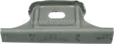

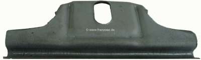

Je me suis inscrit sur ce forum pour obtenir de l'aide et j'ai recherché un tuto ou un post explicatif pour la pose d'un toit collé de D super. Effectivement aujourd'hui nous sommes en 2020 et ton post est de 2000 si tu es toujours inscrit peux-tu me renseigner sur la pose collée du toit?
Je suis un peu perdu car je ne sais pas ou me documenter.
Lors de la dépose j'ai enlevé avec difficulté un gros joint type "boudin" excusez l'expression puis quelques pattes de fixation pour pouvoir nettoyer et refaire la partie carrosserie légèrement rouillée (décapage - apprêt et peinture). Puis décapage, ponçage, apprêt du pavillon dont je dois peindre, et pour anticiper que me suggérez vous pour la pose, que dois-je commander comme matériaux et où me les procurer, que me conseillez-vous et avez-vous un tuto ou un post plus complet que celui-ci de 2000.
Bref, y-a t'i plusieurs procédés vu que c'est une première pour moi je suis un peu perdu?
Sinon au niveau des pattes de fixation je les aies démontées et nettoyées sans avoir regardé pensant que c'étaient toutes les mêmes hors au moment de les décaper et les peindre j'ai constaté une différence, où vont elles a quel emplacement selon le modèle de pattes?
Ce message s'adresse aussi à tous les membres inscrit qui voudraient bien m'aider.
Excusez moi d'être un peu long en explication mais j'ai vraiment besoin d'aide
D'avance Merci

Re: démontage du toit d'une DS
Bonjour Eric,
Merci pour ta réponse car je trouve qu'il n'y a pas foule peut-être que ce n'est pas un site pour Ds!!
Au niveau des 2 première photo Il y a une différence dans le sens du trou et je ne sais plus ou ils se mettent (erreur de débutant pour le manque de prise de note) ainsi que la 3ème patte en forme d'équerre.
J'aurai préféré voir les photos de tes pièces à toi et le nombre, plutôt que des photos d'équerre d'un site marchand.
N'ayant jamais déposé de toi collé, je compare avec ce que je connais des vissés:
Les équerres avec oblongs horizontaux seraient pour moi au nombre de 2, et pour les fixations au niveau des pare soleil
Les équerres de la troisième photo ne me disent rien.
Les équerres avec oblongs verticaux seraient pour les autres.
