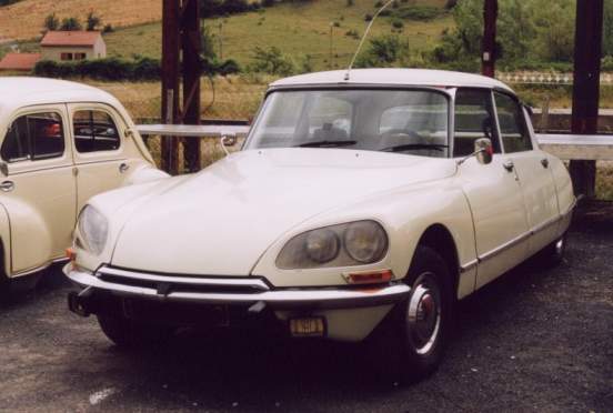

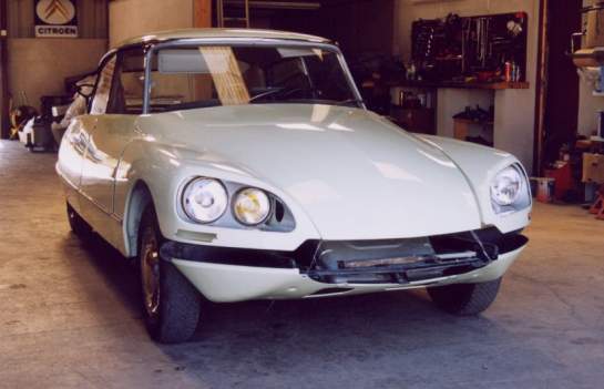

Merci à tous de vos reponses et voici 2 photos l'une est la mienne vert pâle(!) et l'autre correspondt à la couleur que je souhaitais...Elle est bien Ivoire Borely AC 084, j'ai pu voir la pastille sur le tablier, elle est d'ailleurs dans son jus de 1974..
Alors laquelle des 2 est vraiment Ivoire Borely?
La mienne est tres tres verte, le flash eclaircit pas mal la photo..Qui détient la verité?

salut à tous
j'aurais pratiquement préféré qu'elle soit blanc carrare....au lieu de ce vert pâle même si tt le monde la trouve jolie, il y a qd même un écart de teinte entre l'ivoire borély choisi et le résultat...et qd on ouvre le capot les joues d'ailes apparaissent encore plus vertes...

Ma DSuper5 est Ivoire Borely AC084 et il n'y a aucun doute elle est IVOIRE et pas verte !
L'ancien proprio avait raffraichi la caisse avec un simple voile de peinture sur l'extérieur et la teinte est rigoureusement la même que celle des portes à l'intérieur, qui elle est d'origine.
Alors qu'est-ce que de l'Ivoire ? Pas facile de décrire une couleur. Pour moi c'est un blanc cassé avec une pointe de jaune. En tout cas cette couleur là porte bien son nom... de l'ivoire.
