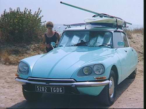

Salut , je me suis lance dans la meme aventure en 94 . Cela m a occupe un bon mois - je ne parle que de la peinture et du remontage des elements de carrosserie .
En tout 7 couches passees et je crois environ 5 Kilos de peinture , plus le diluant et le durcisseur , avec une depense de 1000 F /1500F environ en produit de peinture + apprets .
Achetee chez un fournisseur de carrossier , SUDCOLOR pour moi , qui te vend et te conseille sur la mise en oeuvre ( Regle de dilution , Chiffon special pour elimininer la poussiere , preparation de ton local , transforme en cabine de peinture , pression du pistolet , temperature , etc... Note qu il est imperatif de se proteger avec un masque de professionnel - charbon actif - pour ne pas respirer les solvants .
C est qd meme un travail tres difficile , et qui demande une bonne preparation , et un control des surfaces preparees avec mise d une couche d appret compatible avec ta peinture .
Moi je n irai pas chez Citroen mais chez les pro des fournitures de carrosserie pour avoir les conseils et les bons produits.Et il faut vraiment etre sur de son coup .
Ci joint une photo du resultat : c est une DS 20 toute simple ; avec vitres teintes , interieur SKAI NOIR , donc se marriant bien avec la couleur choisie , sous le ciel de la cote d Azur , ici sur une celebre plage de StTr.
