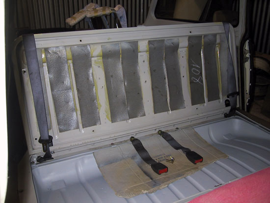

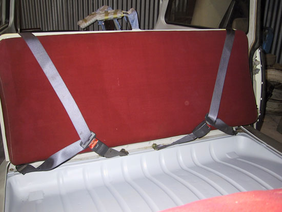

Antoine, j'ai fait cette modif le mois dernier. Ce n'est pas de la tarte mais c'est faisable.
comme le précise Gérard, depuis 1964 toutes les DS et ID présentent les taraudages pour fixation de ceinture. Ce qui differe entre ces modèles est la fixation des ceintures a l'avant.
Si tu veux faire simple installe seulement des ventrales. Pour des 3 points en principe c'est impossible car il n'y a pas de fixation sur la plage arrière et pour cause y'en a pas. Cependant si tu ne recherche pas le passage aux mines pour tes ceintures ou un quelconque agrément ça se monte... De toute façon, c'est toujours mieux que pas du tout surtout lorsque l'on veut transporter nos bambins!

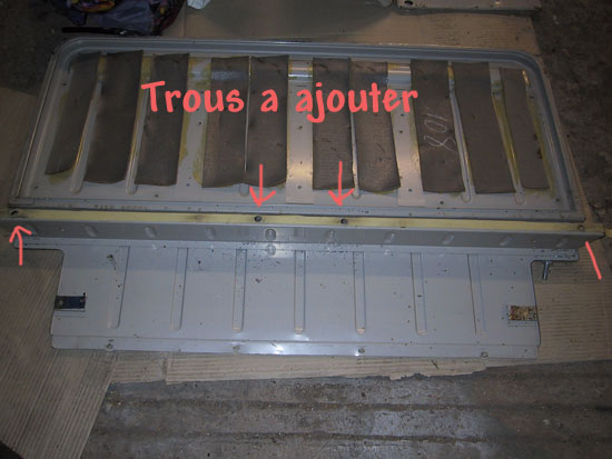

Quel modèle as tu de break? familial ou confort. Moi c'est un confort et il faut faire une adaptation pour avoir accès aux taraudages du bas. En effet le dossier rabattable se fixe sur la tole de barre antiroulis et sur la tole de reservoir, masquant ces trous! Il faut demonter le dossier, reperer ou sont les trous et percer!

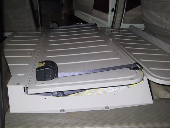

Pour une trois points moi j'ai fixé les enrouleurs sur le dossier en bas pour ne pas que cela se voit en configuration 5 places et que cela ne gene pas le chargement en configuration break.
J'ai mis des photos
J'ai mis des photos

J'ai pris des ceintures à la casse. Elles proviennent d'une Rover 111 car je voulais un enrouleur "caréné" car il est visible.
Ce sont des ceintures arrières. En revanche la partie avec le poussoir, provient egalement d'une rover 111 mais de la ventrale car elle est souple et non rigide.
En revanche j'ai du modifier les enrouleurs (mécanisme) car ils ont un systeme de blocage avec un plomb en cas de tonneau et oblige un montage des ceintures à un certain angle par rapport au sol. Donc j'ai viré ce plomb et cliquet sur chaque enrouleur.
