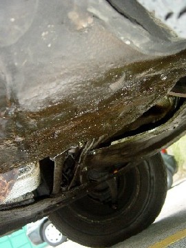

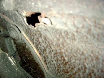

Le dessous de la voiture à une grosse épaisseur de goudron qui a d'ailleurs sans doute été mis sans nettoyer la boue et le reste...
A l'arrière j'en ai retiré pas mal (du goudron) et ça semble sain dessous, les choses se gâtent à partir du pot et en particulier sur le côté droit, on peut distinguer un trou à l'angle du support du siége, du plancher et du longeron (lequel ne semble pas touché lorsque je passe les doigts dans le trou) est-ce à dire que l'eau serait venue de l'intèrieur?.
Il semble que la tôle plus en avant ait été changée par une tôle non d'origine?

- DSC03079.JPG (34.43 Kio) Vu 4836 fois
- DSC03078.JPG (31.21 Kio) Vu 4836 fois

ah la voiture est bien corrodée!!!!
il vous sera très dure de lui otter ce cancer mon cher Monsieur!
pour vous épargnez moult moult labeur ainsi qu'une dixaine de désaccord conjugal, je vous propose de vous reprendre votre DS pour un euro symbolique.
réfléchissez bien, vous faites une affaire Monsieur!!!!
