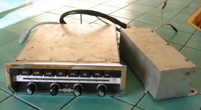

Je viens d'acheter cet autoradio et je cherche les notices de montage et d'utilisation. A défaut quelques photos du montage de l'alimentation.

Bonjour Claude,
Le montage et branchement ne devrait pas poser de problème, un + constant, une masse et la liaison HP, ne pas oublier le coaxial d’antenne.

Comme on le voit sur la photo, ce poste est en 2 parties :
- le récepteur, qui regroupe les commandes
- l'amplificateur
Sur l'amplificateur, on trouve :
- un gros connecteur multibroche pour la liaison avec le récepteur
- un fil unique de couleur noire : c'est l'alimentation +12V
- deux fils gris ensemble : c'est pour le haut-parleur
Attention à bien assurer une masse correcte pour chacun des boitiers.

Mais où et comment se fixe la deuxième partie ?

Elle se fixe avec 2 vis, là ou il y a de la place !

Avec 3 fils à brancher, on a pas franchement besoin d'une notice détaillée.........
le fil noir est, comme indiqué, le + : c'est la borne rouge de la batterie
les 2 autres vont au HP, s'ils sont mal branchés tu entendras un distorsion du son, y'a ka les inverser. La radio et la voiture ne prendront pas feu
et le métal des boitiers font le - avec le métal du tableau de bord ou autre tôle par feu
Environ 30 minutes de travail....avec des moufles

Bonjour et merci pour tes infos.
Mais je cherche quand même cette doc. Peut-être aborde t'elle le branchement des 2 HP avec balance et le positionnement de l'alim. Car d'après les fixations, il y a pour moi un endroit prévu pour... mais lequel (photos?)???
