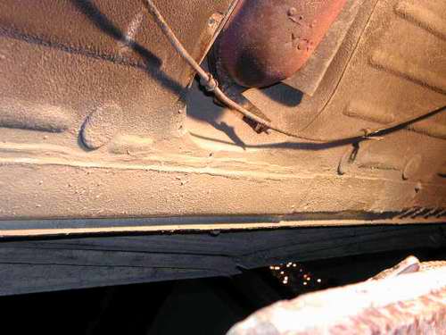

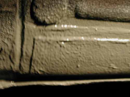

J'ai pas soyé les toles de plancher non plus, et je les ai refaites avec une plieuse rogneuse de tole de zingueur....
J'ai soudé la tôle de plancher "en chainette"
Cà d. des points en continu au mig.j'ai meulé la soudure et puis j'ai soudé en soudure bouchonée la tole de renfort qui vient en dessous du plancher, la réparation fait 100 cm de longueur, ATTENTION au feu, il faut dégarnir les insonorisants et le recouvrement des longerons aux endroits ou on soude, et faire surveiller par quelqu'un a l'intérieur de la voiture, refroidir les cordons en cours de soudure avec une éponge mouillée.

beau boulot!tu as pris de la tole de combien? si on n'utilise pas les pieces de repro cela doit etre dur de reproduire les nervures qui sont sur le cote. je pense que ca sert a rigidifier un peu plus l'ensemble.
si tu as mis une tole de renfort cela doit etre suffisant de toute facon. sur les premiers models la tole de renfort n'existait meme pas. je me demande d'ailleurs quels problemes presentait cette absence pour que les ingenieurs se decident a les rajouter?

salut customline, va dans forum divers, j'avais lancé un sujet la dessus, on y voit mes longerons, j'ai fait les nervures, c'est pas compliqué du tout, il te faut juste deux marteaux, et un morceau de bois dans lequel tu fais une empreinte avec une lime.
Sinon la tôle c'est du 8/10, comme à l'origine, beaucoup utilise du 1mm, mais comme moi je devais tout plier à l'enclume et au marteau, j'ai pris l'épaisseur d'origine, une fois plier c'est très rigide.
