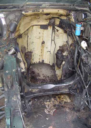

je me posais une question sur la couleur de la caisse des DS (chassis, fond de coffre). Je lis dans les livres qu'elle doit être noire. Je lis certains messages du forum où cela semble se confirmer.
Et pourtant, dans mon entourage, voici ce qu'on trouve quand on gratte le blaxon, pour arriver à des parties manifestement jamais restaurées: une caisse de couleur beige, assortie à la teinte générale de la voiture (AC087).
Où est la vérité selon vous?
Est il possible que les caisses n'étaient pas peintes en noir chez Citroën?
Ou quelque chose m'échappe?
Merci à tous de vos explications.
Yves

En fait il s'agit du primaire anticorrosion realisé par cataphorése depuis 1969.
En grattant une voiture plus ancienne , sous la peinture noire, on arrive immediatement a la tole nue.

Mon expérience confirme les propos de Laurent. Moi qui gratouille mon arrière train depuis 4 mois, je confirme que pour mon ID de 1968, lorsqu'on décape la peinture noire on arrive tout de suite à la tôle.
Il semble d'ailleurs que ce traitement cataphorèse était si médiocre qu'il a engendré plus de rouille sur les modèles 'bénéficiant' du traitement !

Je viens de peindre mon arrière train (drôle d'idée tout de même), au demeurant c'est pas du gâteau la pienture au pistolet . J'ai pris un noir Hammerite brillant.
Ce qui est certain, c'est qu'à l'origine c'était bien un noir brillant qui recouvrait le châssis, tout du moins sur mon ID de 1968.
Quand on sait que le majorité du châssis est cachée par la carrosserie, je ne suis pas certain qu'il faille tomber (hum, hum) dans l'excès, soyons nuancés... dans nos restaurations
