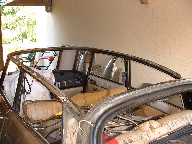

setier
Re: demontage du pavillon polyester vissé
BORD DE TOIT EN TRES BON ETAT.
La corrosion se situe dans les silent bloc qui maintiennent le p.chocs ar.
amitiés
amitiés
- DSCF0004.JPG (97.24 Kio) Vu 4397 fois
Jean-Yves
Merci pour la photo
C'est beau une DS en plein chantier ! Je sais je ne suis pas très 'normal'. Effectivement tes custodes et ton cadre de toit semblent en très bon état.
Quant aux fixations de pare-choc, c'est hélas un des grands classiques !
Bon courage et tiens nous au courant de l'avancement de tes travaux !

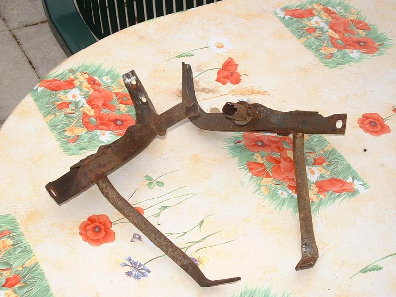

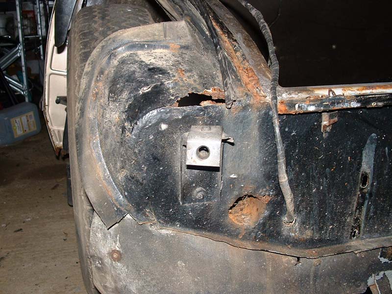

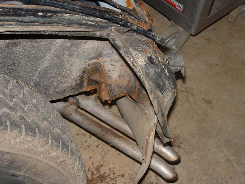

3 photos pour constater les dégats de la corrosion.
Il faut changer la jupe ar + les 2 pieces à l'intérieur des ailes (photo1)+ refaire les supports de p.chocs dans du tube et après on verra; demain sera un autre jour.
Bonsoir
Bonsoir
- DSCF0004a.JPG (84.33 Kio) Vu 4397 fois
- DSCF0003a.JPG (97.23 Kio) Vu 4397 fois
- DSCF0001a.JPG (113.85 Kio) Vu 4397 fois
