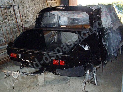

Voilà j'ai commencé le grattage de l'unit arrière de mon ID. Lundi je remets le couvert. Pour avoir la description complète, vous connaissez l'adresse !

Ouaiii, merci Franck ! L'arrière de l'auto avait vraiment besoin d'un coup de jeunesse; Aujourd'hui je suis tombé sur un os. Pas moyen d'ôter le pare-choc arrière ! Si bien que je pense avoir oublié quelque chose ! Les deux écrous ont été enlevés sans trop de mal, mais impossible de sortir le pare-choc des fourraux... j'ai encore besoin de vos lumières...

Essaye de chauffer avec un petit chalumeau à gaz (pas trop pour éviter d'enflamer le blackson) ça décolle les plaques de rouille.
Je te prépare psychologiquement pour la suite : Tes supports de pare-choc doivent étre gavés d'humidité et la rouille à du commencer à perforer la joue d'aile... classique!
Si tu veux réellement rouler cet été va falloir mettre les bouchées doubles
Ceci dit à premiére vue (sur les photos du moins) ton ID n'a pas l'air trop attaquée.
Regarde l'état de ma DSuper 5 aprés gratouillage
