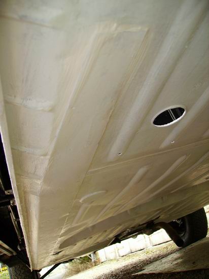

les fermetures de longerons.
Larouille
qui à déjà changé les fermetures de longerons sur sa belle???
- fermeture de longeron gauche.jpg (119.63 Kio) Vu 4334 fois

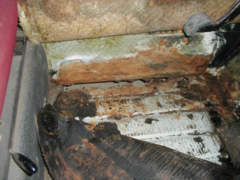

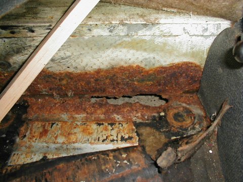

J'ai changé partiellement (sur 40cm) cette tole sur ma DS 20 des 2 cotés au niveau du plancher avant. C'est relativement simple: dépointer, découper, reformer à l'identique et ressouder par bouchonnage. Le plancher est certainement pourri en dessous...Ci-joint en photo un petit aperçu de l'etat de mes planchers avant travaux...
- Ma DS6reduite.jpg (50.16 Kio) Vu 4334 fois
- Ma DS5reduite.jpg (53.69 Kio) Vu 4334 fois

Larouille
Re: les fermetures de longerons.

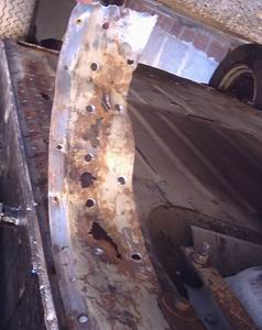

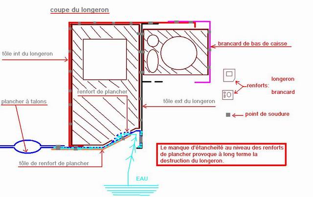

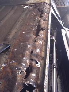

saine???? voici l'envers du décor jphil........
la cause est dû aux renforts du plancher formés environ tous les 10cm par lesquels l'eau vient se lôger finissant par pourrir ce plancher.
- Redimensionnement de plancher G sans fermeture 2.jpg (13.45 Kio) Vu 4334 fois
- Redimensionnement de fermeture après dépointage.jpg (15.65 Kio) Vu 4334 fois
- Redimensionnement de fermeture L dépointage.jpg (15.36 Kio) Vu 4334 fois

larouille
sacré J-Yves!!!
arff, C'est plus simple que ça en a l'air.
pourtant je me suis tâté avant de commencer cette opération, d'ailleurs un grand merçi à Jphil Bernard qui a su me dire les bons mots.

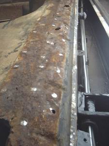

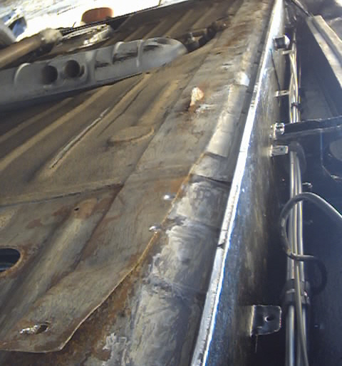

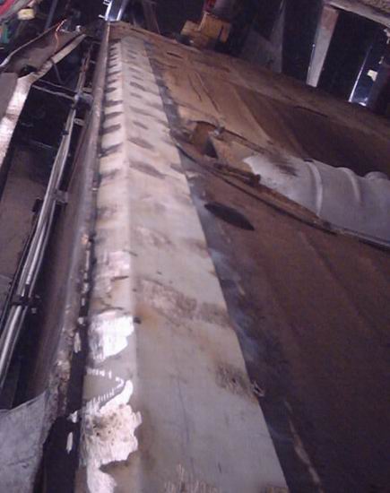

Donc à la suite du dépointage, j'ai blanchi chaques cotés du plancher avec une meuleuse avant de passer du ferose, c'est pas mal comme produit, il résiste bien à la chaleur lors du soudage.
par contre pour ne pas reboucher les morceaux de plancher troués, j'ai doublé l'épaisseur des renforts inférieurs et soudé le tout à l'arc.
- Redimensionnement de tôle de fermeture neuve.jpg (28.88 Kio) Vu 4334 fois
- Redimensionnement de Fermeture - L. traitement avec ferose.jpg (26.59 Kio) Vu 4334 fois

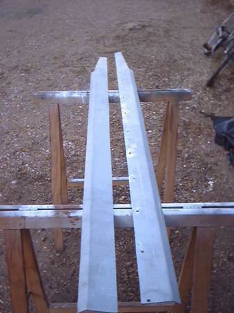

salut,
ce n'est ni une économie financière ni un gain de temps quand on raboute ce genre de renfort.

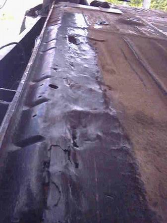

généralement sur toutes les ID-DS ces tôles sont soit boursouflées soit éventrées or lors de la mise en oeuvre bord à bord des nouvelles tôles, le soudage provoque des déformations plus ou moins importantes voir des soudures poreuse du fait de l'oxydation.
de plus, en remplaçant ces deux renforts on repart pour un minimum de 20ans avec un rendu bien plus solide grâce au plis de 37° et en plus c'est joli.

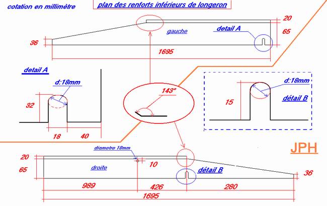

toute la partie tôlerie est faite pas mes soins à mon travail mais tu peux te rendre dans une tôlerie ou serrurerie pour faire fabriquer les renforts suivants le plan ci dessous ça te coutera moins cher.

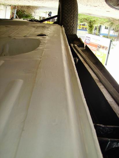

après la partie soudure j'ai appliqué un primaire d'accrochage anti rouille de chez www.duralex.fr (ref U103), étanché les bords des tôles avec du mastic acrylique et lissé au pinceau gorgé d'eau.
bon courage......
