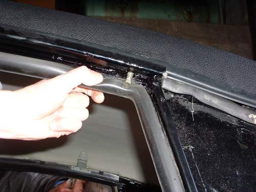

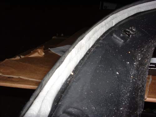

salut Dany,
voici quelques infos intéressantes.
tu trouveras le sujet "Etanchéité toit" dans le forum: Questions fréquentes
le pdf: "OP D 980 00.pdf" peut te rendre service, en plus deux photos de Stéphane.
bonne journée.
bonne journée.

Salut Jérôme, oui tu m'interresse, je ne l'ai pas encore collé, ce gros joint.
A demain (tôt)

Tu me donnes du courage, les manuels précisent bien de positionner le toit d'abord par l'avant. Une question : une fois sec, lorsque vous découpez le surplus de joint, n'y-a-t-il pas de risque d'abimer le toit ?
On me conseille de mettre une protection sur tout le pourtour du toit, afin d'éviter justement de le rayer. C'est que la peinture est toute neuve, je ne veux pas commettre d'erreur !
