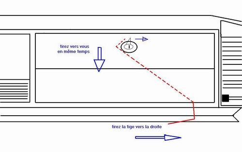

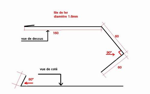

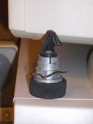

Re: Boîte à gants - dernier tableau bord -
c'est très simple il suffit de confectionner une baguette en acier (plan ci joint,) de la glisser sous la trappe en passant sur la gauche de la serrure et tirez par sa droite tout en tirant sur le bouton d'ouverture.hern a écrit :salut,
étant serrurier,je jete un oeil sur la serrure de ma belle avant de te proposer une solution.
quand la serrure est fermée le pène de condanation en plastique noir (voir photo) n'est pas immobile ce qui te permet d'ouvrir en moins d'une minute.
tien moi au courant si tu n'as pas d'autre serrure.
