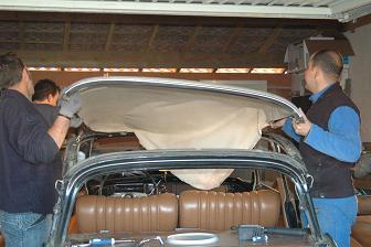

Bonsoir!
Bon ça y est !
Depuis hiers avec mon beauf et un pote, on s'est lancé à l'assaut du pavillon!
Jusqu'ici tout se passe bien et la rouille (ma grande peur) m'a fait la grande surprise de ne pas trop se manifester!
Je "joint" pour ceux que ça interresse 2,3 photos et a l'heure ou j'ecris apres 2 apres midi il ne reste qu'a peindre et remonter.
Bon ça y est !
- nue.JPG (51.27 Kio) Vu 4294 fois
- 2.JPG (54.64 Kio) Vu 4294 fois
- 1.JPG (51.15 Kio) Vu 4294 fois
- demontage toit.JPG (53.88 Kio) Vu 4294 fois
