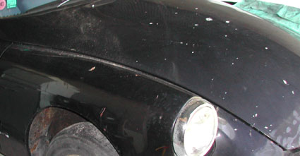

Est ‘il possible d’installer un capot moteur modèle 67 a la place d’un capot modèle 64 ?
Y a-t-il des différences ? Lesquelles ? Si oui, seulement esthétique où bien incompatibilité de montage ?
Car le mien (64) est cabossé (impactes blanches sur la photo)! J’ai la possibilité d’utiliser un 67, qui est a repeindre mais en bon état.
Merci pour vos infos.

- capot.JPG (21.72 Kio) Vu 2522 fois

Re: Compatibilité de capot moteur 64 et 67?
Bonsoir.
Le capot se monte bien,cependant, il est un peu different au niveau du auvent pour le passage des essuies glaces .
Ok merci Laurent.
Pour résumer: çà va en place, mais la partie près du pare brise est différente du fait du mouvement différents des bras d’essuie-glace? C'est bien çà?
Avec un capot 67, ce type de mouvement d'essuie-glace et il compatible? Ou bien il faut que je cherche un autre capot du bon modèle?
Bonsoir.
Non , il n'y a pas de probleme ils sont interchangeables seulement, le bord avant est legerement recourbé au niveau du passage des essuies glaces.
Regardes bien tu vera qu'il n'est pas difficile d'y remedier( seulement s'il y a frottement)
