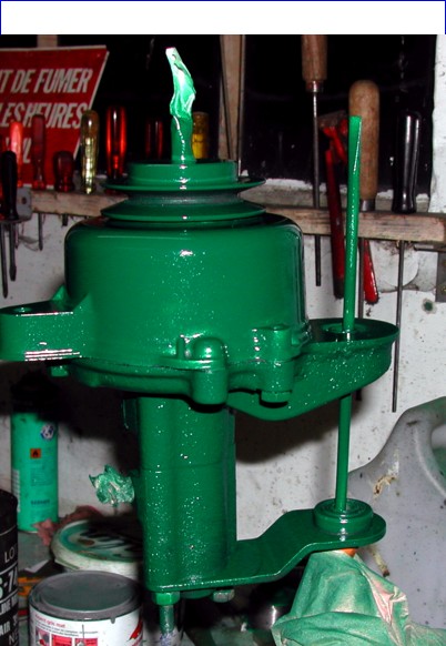

Voilà, j'ai refait une beauté à mon conjoncteur / disjoncteur, ainsi qu'à ma pompe HP et mon régulateur centrifuge, mais je ne parviens pas exactement à la couleur d'origine... Comment la trouver?

Bonjour Gilles,
La référence de la peinture verte des organes hydraulique (AC502) est indiquée page 2 sur le fichier P-1968.pdf.
Ce fichier indique les différentes teintes pour le millésime 1968.

Non à priori d'après les autres fiches peinture c'est AC502.

J’ai cité cette note car c’est la première ou le code couleur est indiqué.
Le vert des organes n’a pas changé pendant toute la période, DS, CX, GS, BX. Il faut attendre les XM, Xantia pour voir des organes hydrauliques fonctionnant au LHM peint en noir.
