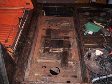

Bonjour à tous!
Une question me turlupine:
A quoi servent donc les évents sur la tôle de niche de réservoir?
Il y en a 4, dont 2 placés à l'avant...! Pour avaler l'eau, il y a pas mieux...!?
Et tout ces trous sur la tôle...? c'est pour évacuer l'eau ???
Si quelqu'un peu m'éclairer...

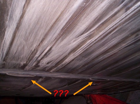

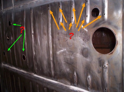

Je me suis posé les mêmes questions...
En fait il y a 4 types d'ouvertures.
1/ Les petits trous dans les rainures (flèches oranges) sont manifestement des évacuations de condensation.
2/ Les 'écopes' (deux vers l'avant deux vers l'arrière) c'est un peu + bizarre. On peut penser que c'est pour créer un courant d'air pour chasser les vapeurs d'essence du compartiment, ou alors un projet -avorté- de transformation en Canadair.
3/ les regards pour accéder au réservoir, sans aucune protection bien sûr!
4/ les trous 'moyens'(flèches vertes) qui étaient effectivement non bouchés d'origine.
Ils ne servent strictement à rien d'autre qu'à avaler de la flotte.
Totalement 'Citroën' !

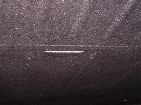

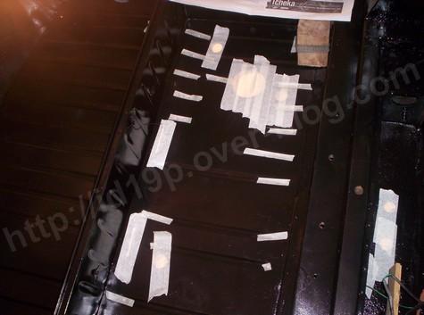

Aucun trou n'a été bouché! Scotch a l'interieur,voila tout...
Par contre d'origine, il y avait seulement 2 toutes petites bandes bande goudronnées pour éviter que la tole ne rentre en raisonnance... Je remettrai à l'identique... Jugez plutot, on devine bien où l'hummidité stagnait...(photo 3)
Pour ce qui est des autres plaques d'insonorisation, il n'y avait rien de récupérable!
