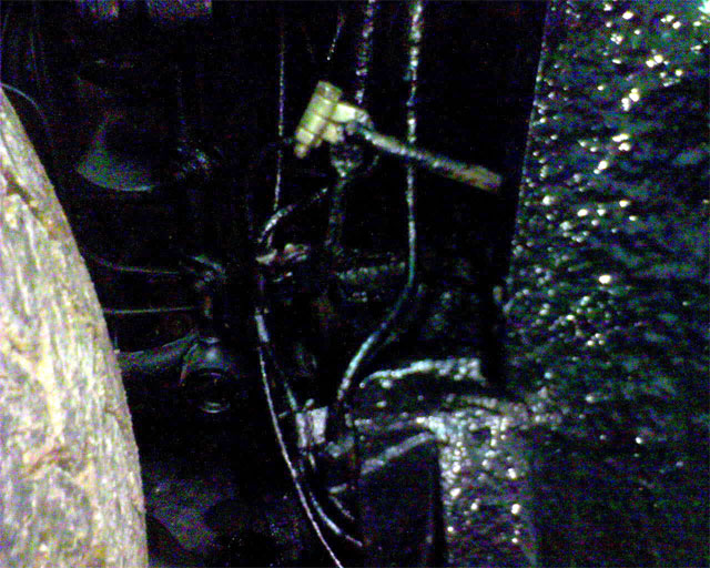

Bonjour, profitant des congés j'ai fait un petit saut pour voir ou en etait ma belle de sa restauration...et alors ?! Je suis tombé sur un peintre peu soigneux qui m'a allegrement peint tous les organes hydrauliques, correcteurs de hauteur etc... J'aimerais enlever tout ce surplus de peinture mais je ne sais pas quel produit employer pour faire ca proprement !

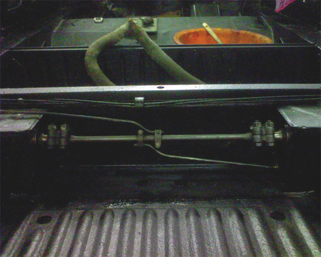

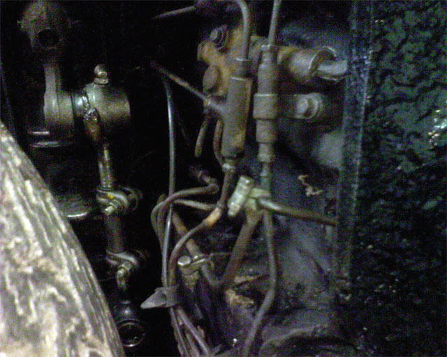

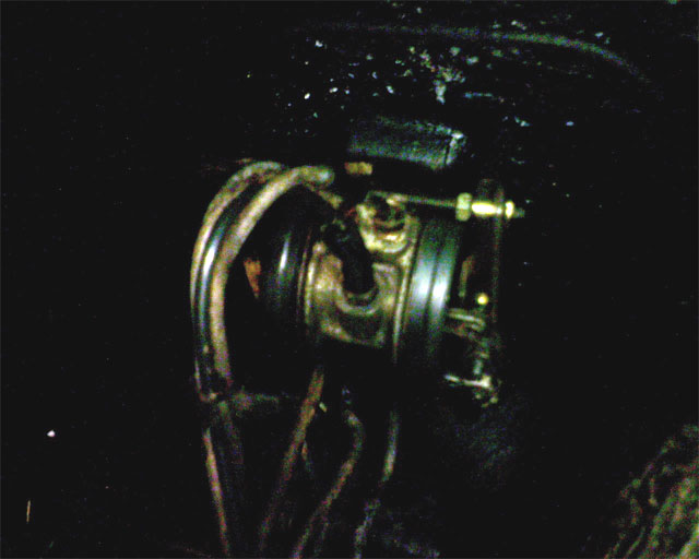

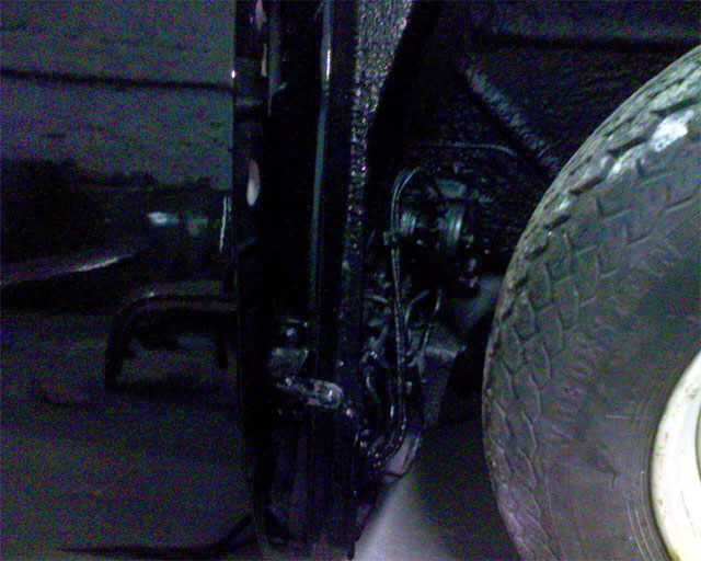

petite illustration, désolé pour la qualité !

L'aspect visuel c'est une chose, mais je doute fort que le correcteur de hauteur et sa délicate tringlerie fonctionnent correctement après ce 'traitement de surface'.
Tu devrais, pendant que la peinture est encore un peu fraîche, passer au décapant à peinture les parties mobiles, ça devrait partir assez facilement.
Puis tu rinces abondamment à l'eau claire et tu sèches si tu peux.
