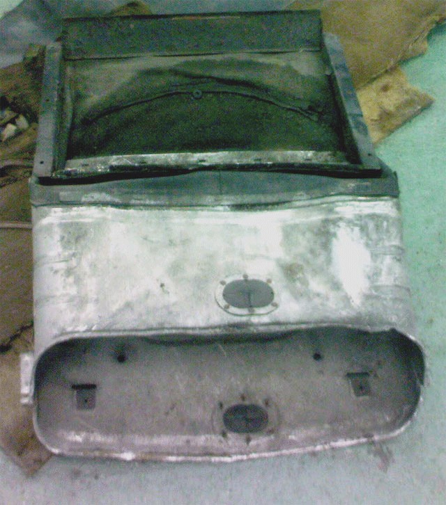

bon ça progresse mais il reste encore des "tâches" qui ne veulent pas partir, rien a faire! Sinon globalement c'est plutot pas mal, je posterais une photo demain.

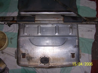

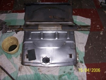

bonsoir à tous,
j'ai essayé une methode que l'on utilisai en charcuterie pour nettoyer les casseroles en cuivre, le résultat est correcte pour 15 minutes de "grattage".
Le mélange est de vinaigre, de gros sel et de jus de citron avec une éponge double face de la cuisine "une veille pas la neuve de la cuisine sinon maman pas contante"
je joint des photographies
Christian
Christian
