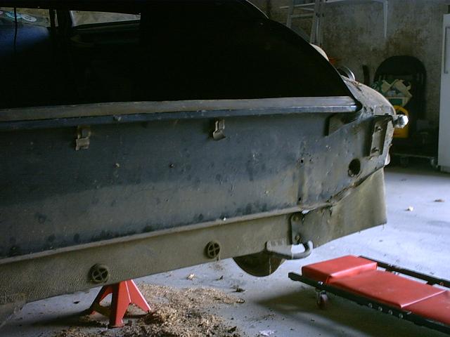

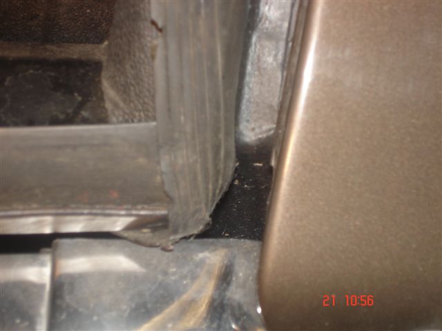

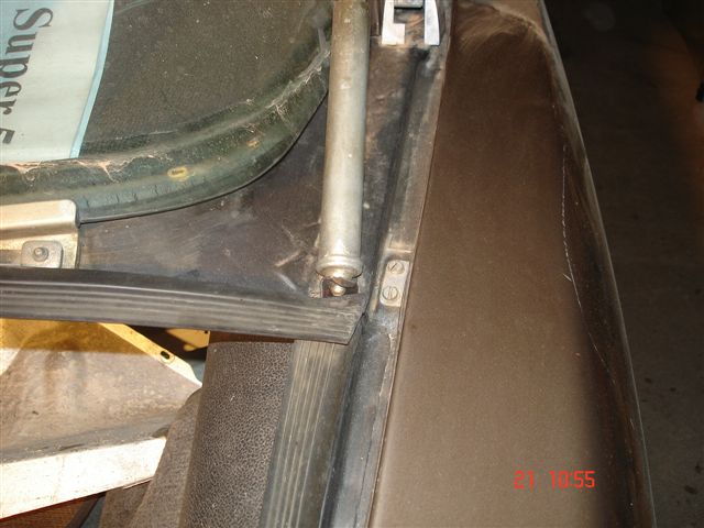

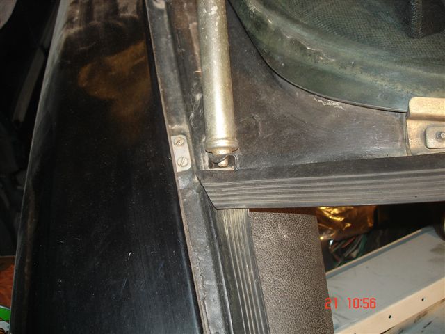

Bonsoir Michel !
Si c'est un modèle de base, voici qq photos !
- ID19B 021.jpg (55.13 Kio) Vu 3714 fois
- ID19B 019.jpg (36.64 Kio) Vu 3714 fois
- ID19B 005.jpg (50.3 Kio) Vu 3714 fois
- ID19B 003.jpg (38.2 Kio) Vu 3714 fois

merci Eric, merci Jean-François pour vos réponses
C'est une 23 IE normale

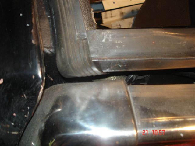

Jean-François, ta photo de l'angle supérieur droit (au-dessus du bouchon de réservoir) et super. Je vois comment faire. Pourrais-tu en faire une de l'angle inférieur droit en étant aussi près ?
merci
michel

Là c'est beaucoup plus conforme à ta voiture.
Sur celle de J François on peut constater l'énorme travail qu'il reste à faire...et surtout qu'il s'agit d'un modèle plus ancien noté l'interrupteur de coffre qui fonctionne avec la clé de contact et l'interrupteur visible spécifique au ancienne ce qui n’est pas le cas sur la mienne, l’interrupteur se situe sur le coffre avec une bille.
On peut aussi noter les roues de JF avec un trou rond et non pas carré avant 1968 (sauf export).

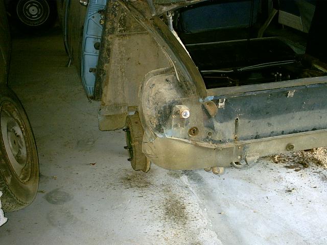

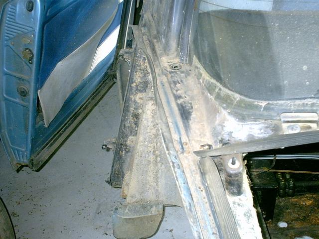

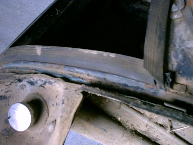

- DSC01749.JPG (49.99 Kio) Vu 3714 fois
- DSC01748.JPG (61.64 Kio) Vu 3714 fois
- DSC01747.JPG (41.63 Kio) Vu 3714 fois
- DSC01746.JPG (59.77 Kio) Vu 3714 fois

Pour Eric, le travail est à venir (cf photos 3 et 4 côté gauche)

Qu'as tu vu sur les photos 3 et 4 ...une aile noire.
Elle y est depuis plus de 20 ans, suite à un pneu qui a explosé.
Sinon l'aspect brun que l'on voit, n'est que de la poussière rougeâtre (du au sirocco) que l'éclairage fait briller couler rouille.
Le « cul » a été démonté entièrement suspension bras correcteur cylindre de suspension etc…brossé à la tôle brillant ensuite traité antirouille etc…mais cela est une autre histoire.
Il y a 9 ans j’étais persuadé que sous le blackson c’était sain alors pour vérifier j’ai enlevé quelques portion et là surprise c’était tout brun de rouille alors j’ai tout dépiauté mécanique et habillage joint etc …et j’ai mis 7 ans pour remonté….
Alors Michel t’inquiètes pas…
