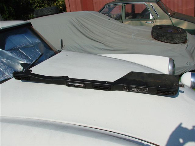

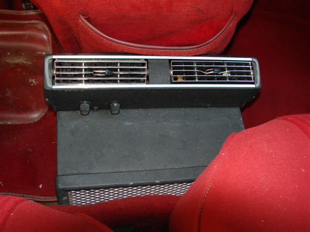

Salut Franck, c'est un accessoire Chausson, à l'intérieur tu as surement le bandeau long sous le tableau de bord.

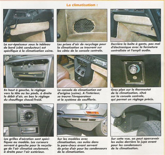

La climatisation d'"usine" est faite avec les grilles dans les pare chocs et un bloc central comme une console, les aérateurs intérieurs sont spécifiques, dans citromania n°10 tu as une 23ie climatisation usine.
Voila le bandeau de clim intérieur sur une DS au rabais y a même pas de toit...
Les 3 photos sont des accessoires Chausson.
Ils pouvaient être montés sur voiture par concessionnaires

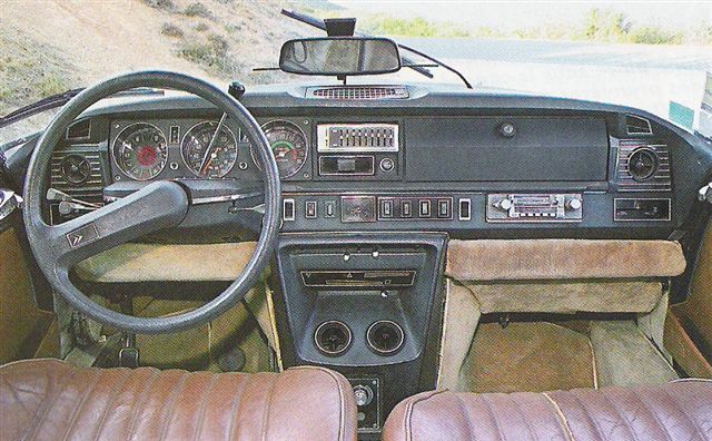

Voila la version "usine", les photos sont de Louis de Citromania n°10.
- clim23iea.jpg (103.92 Kio) Vu 2767 fois
- tdbclim23ie.jpg (77.67 Kio) Vu 2767 fois

Pour moi mais je peux me tromper, pas d'origine usine mais accessoire Chausson.
La clim "usine" se sert des conduits du tableau de bord pour distribuer l'air.
Alors que la Chausson se grèfe sur le traitement d'air classique.
De plus les versions ie ont des éléments modifiés comme le lave glace qui par manque de place se retrouve coté G au lieu de D, les fils sont alors équipés d'un prolongateur.
Le filtre à air n'est plus le grand rond incliné mais un cylindrique.

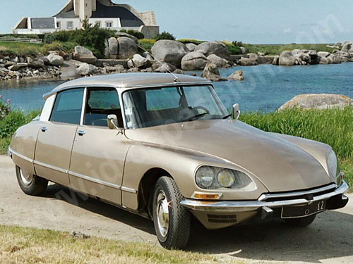

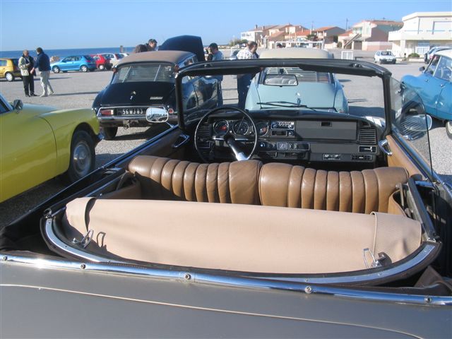

Salut Franck
Dans mon recensement d'ID et de DS, j'ai une auto, celle de Philippe G. Elle est équipée d'une clim comme la 23 pour laquelle tu risques de flancher...
Amitiés rafraîchies
Amitiés rafraîchies
