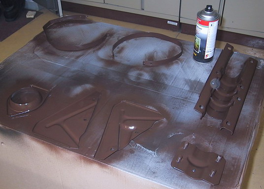

Une couleur très proche que j'utilise: le "brun chataigne" des bombes de peinture Altona au rayon bricolage de carrouf. Voir photo.
- IMG_9947.jpg (63.98 Kio) Vu 5281 fois
