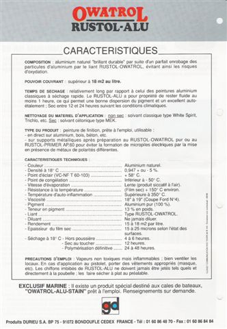

Re: traitement tôles
Le RA85 est un produit facile à trouver chez Casto ou Leroy, il sert à beaucoups d'application comme les ruches...il est anticorrosion il s'applique sur la tôle rouillée mais brossée, sur tout support plastique bois ...il résiste à 175°C donc applicable sur pot d'échappement après silencieux inclus...
Le galva à froid ou à chaud ne s'applique que sur tôle exempt de corrosion donc tôle neuve ou sablée.
- owatrolp2.jpg (37.17 Kio) Vu 3073 fois
- owatrolp1.jpg (40.95 Kio) Vu 3073 fois
