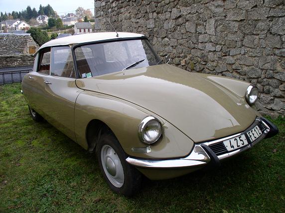

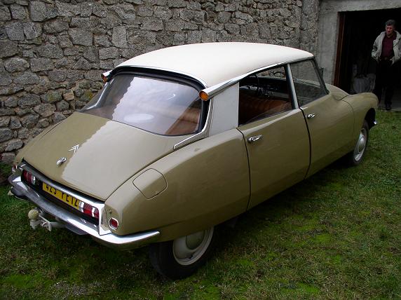

Moi c'est une ID 19 confort de 1965.

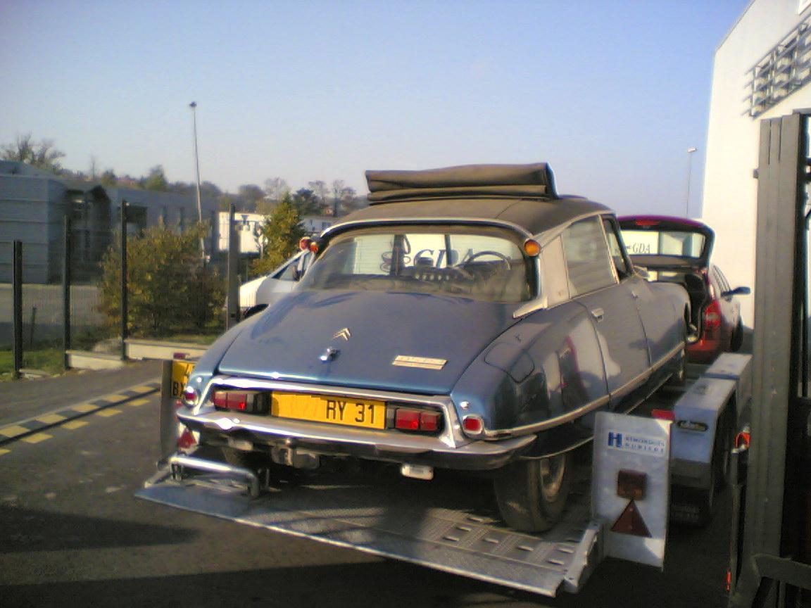

j'ai une 23 IE BVH bleu delta avec toit Webasto et une 23 cabu BVH gris paladium toit noir.
La 23 IE à la macanique déposée suite à un Problème de pression d'huile moteur et la carbu est en cours de remontage.
