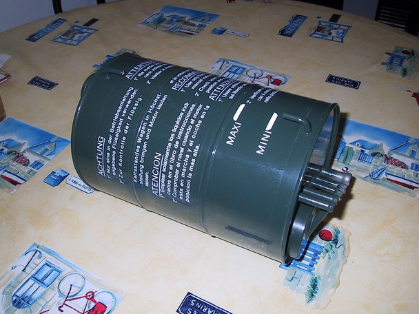

Devant la complexité, pour la restau de ma 23IE de 73 aussi, je me suis rabattu sur le vert LHM... Et j'ai collé cet autocollant du meme fournisseur. A ce propos, moi je l'ai coupé en trois parties afin d'eviter les deux "bosses" du bocal et d'avoir un meilleur rendu.
- IMG_9883.JPG (102.33 Kio) Vu 2673 fois
